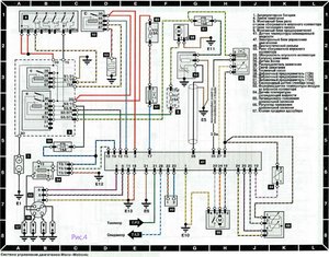

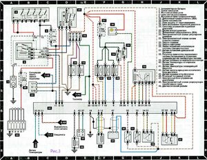

    Вофка, завтра потопаю в гараж буду делать все замеры нормально и напишу, до этого делал прозвон проводов масс которые крепятся к движку на ЭБУ, делал все по схеме и немного не понимаю того что вы говорите о дтоже что там должна быть одна масса, прикрепляю скрин, нужно мне понять все таки есть там масса или нет а потом уже и плясать, это схема системы monomotronic коя у меня и стоит.

    Ну и что непонятного в схеме? Провода массы на ней - те, которые приходят на пин 8 ЭБУ.
    Я ведь писал выше, что провода массы всех датчиков в монике сделаны отдельно от остальных масс и сходятся на одном пине.
    Только эта схема не твоя. У тебя ААЕ с моником 1.2.3, и там 45-пиновый разъем.
    Сама схема та же, разнятся лишь пины подключения разъема.
    ЗЫ. Последняя схема вообще повеселила описанием. :dead:
    И на ней не моновпрыск, есличо. ))

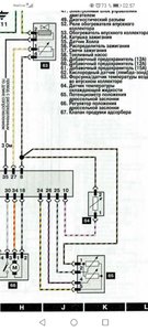

    Про последние, не то скинул

    Короче нашёл обрыв напряжения на фишке клапана адсорбера, 1 пин который идёт на ЭБУ показывает 12В, а провод который идёт на добавочный предохранитель 12a показывает 5.45 и начинает падать вплоть до 1В, теперь не могу понять на какой добавочный предохранитель идёт этот провод, думаю поэтому творится пиндец
