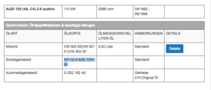

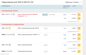

    По совету владельца похожей машины решил поменять масла в МКПП и заднем редукторе. Хотя в инструкции к автомобилю сказано, что масло в МКПП замене не подлежит, а про дифференциал вообще ничего не говорится, пробег машины какбэ намекает на то, что замена всё-таки не повредит (хотя и здесь бывают разные мнения). По количеству масла все источники сходятся: 2.75 л в МКПП и 1.7 л в редуктор. Но вот по спецификациям путаница жуткая. В каталогах типа elcats и etka значится, что в МКПП надо лить масло VAG G 052 911 A2, а в редуктор - G 052 145 A1. Elcats предлагает аналоги от Febi и SWAG, на которых написано GL-5. Причём немецкий Ebay показывает, что оба эти масла имеют и ту, и другую спецификацию, т.е. получается, что их можно лить и в редуктор, и в МКПП. Другие производители, например, Fuchs, Wolf в МКПП и в редуктор предлагают разные масла. И снова, к примеру, масло в МКПП от Fuchs, якобы соответствующее G 052 911 A1/A2, также имеет спецификацию GL-5.

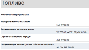

    При этом во всяких мануалах/таблицах, в т.ч. немецкоязычных указывается масло в МКПП исключительно GL-4! Также многие на форумах пишут, что в МКПП ни в коем случае нельзя лить GL-5, т.к. его присадки угробят медные синхронизаторы..
