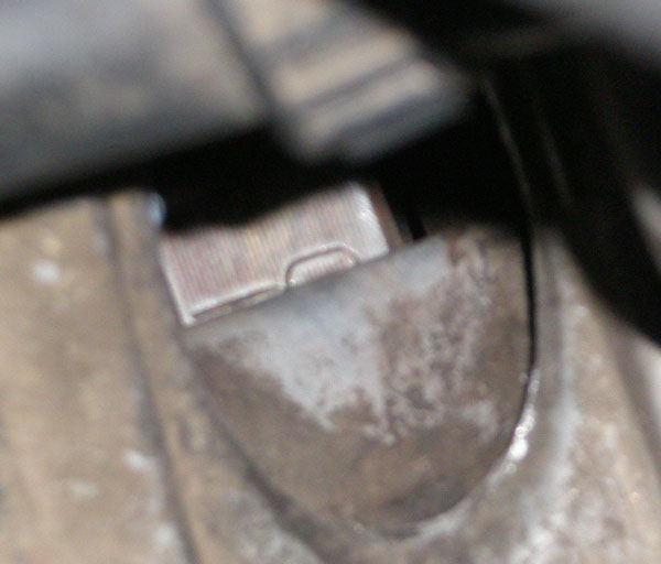

    Всем привет! Сегодня в обед привезли машину в гараж, засунули под двигатель пушку на 2квт и оставили до 9 вечера отогреваться. По приезду увидели, что большая часть льда в отверстие под помпу превратилась в воду, остальную часть отогревали мы с помощью газовой горелки, направляя огонь прямо в отверстие. В итоге после всю воду вытерли тряпками и насколько было возможно просушили и все продули. Одели патрубки идущие с радиатора и помпу.
    На счет регулировок: на маховике выставили метку (в виде нолика), который делится нижним срезом окна на кпп пополам
    Что-то под типа того (забыл к сожалению сфоткать)
    На распредвале имеются две метки, одна точка прямо сверху на самом зубце, вторая метка с тыльной стороны шестеренки. Точку, которая на шестеренке сверху выставили так, что она находится на уровне верхней границы прокладки клапанной крышки
    Вот так (фотка старая)
    После одели новый ремень ГРМ и натянули с помощью помпы (генератора и насос гура не одевали пока что, так как хотели для начала завести машину). Есть подозрения, что на один зубчик ремень ушел по часовой стрелке.
    После нескольких безуспешных попыток завести постоянно проверяли свечи, в итоге они все была залиты. Выкрутили, просушили, ввернули обратно. Попробовали завести машину БЕЗ нажима кнопки пусковой форсунки, только с выжатым сцеплением. Итог - залитые свечи.
    Решили померить компрессию с выжатой педалью газа, первый цилиндр 10 очков, второй цилиндр - первый раз 16, второй раз 20 очков! Третий четвертый и пятый цилиндры по 12 очков по-моему. Начали проверять компрессию БЕЗ выжатой педали газа. В итоге первый цилиндр 10 очков, второй цилиндр 13 очков по-моему, третий вроде бы как 12 очков, далее замерять не стали так как очень сильно (особенно из второго цилиндра) вылетали брызги бензина в виде больших капель. Все руки и лицо забрызгал. Итог - даже без выжатой педали газа заливает свечи из-за большого количества поступаемого топлива. Что это? Моя разборка дозатора и сбой регулировок? У кого-нибудь есть какие советы? Уже руки опускаются.

    Из описания я не понял:
    1. Выставили ли правильно трамблёр?
    2. По какой метке выставили распредвал - по внутренней или по внешней.
    Метку коленвала выставили правильно.
    На пальцах:
    1. Выставляем ноль на маховике коленвала.
    2. Выставляем распредвал по внутренней метке.
    3. Выставляем трамблёр так, чтобы бегунок смотрел на первый цилиндр, т.е. в направлении движения авто. Риска на корпусе трамблёра так же должна смотреть на первый цилиндр, т.е. должна быть совмещена с бегунком.
    ЗЫ: По ходу трамблёр у вас развёрнут на 180 градусов. Вакуумник трамблёра должен быть со стороны водителя:
    Во первых, не вижу смысла, во вторых у меня нет такого фотоаппарата, что было видно.
    А что в нуле смущает? На маховике чётко выбитая цифра 0.

    Вот так у него. Я сам толком не понимаю, по какому именно срезу выставлять правильно. Понятно, что сильно не влияет, но всё же...
