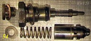

    К нижней половине дозатора подходят 2 топливопровода. Один-слив из РУДа, второй слив(обратка) в бак. Рядом с ними пробка на 16. Это и есть клапан регулирующий системное давление. Подкадывая доп. шайбы 54 увеличиваете давление, уменьшая её толщину-снижаете.
      14,9 КБ
      86
