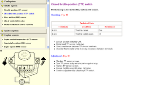

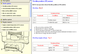

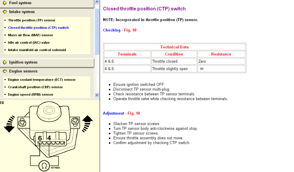

  13. mager
    mager Живу я здесь
    9 апр 2005
    3.041
    Audi quattro C4
    да нет.
    снимаешь гофру.пару болтов и шлангов и вынимаешь пластиковый впуск.
    и его сразу видно.
      40,5 КБ
      170
      38,3 КБ
      159
  14. gs-777
    gs-777 Участник форума
    24 сен 2010
    440
    Audi A6/С4, ААН 2,8, 95 г.
    Не сочтите за назойливость, но это дросельная заслонка? А как ее там чистить, снимать целиком? Куда струей очистителя брызгать?
