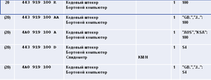

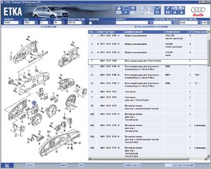

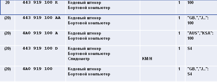

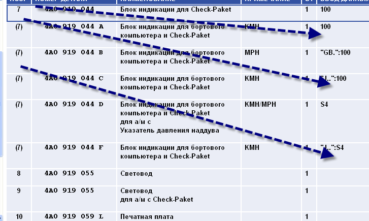

    не знаю что у тебя за етка:umnik:
    вот держи:umnik:
    пысы у меня на аан нет на приборке наддува.....
    пысы 2 плюс у него чека наверняка другая и будет врать....

    Спасибо, и в правду интересно что у меня с ЕТКА. Мультики должны быть одинаковы, по крайней мере у меня на AAN и AAH так. В 94 году в мультики добавили ограничение скорости, там будет отличаться.

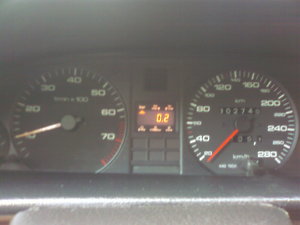

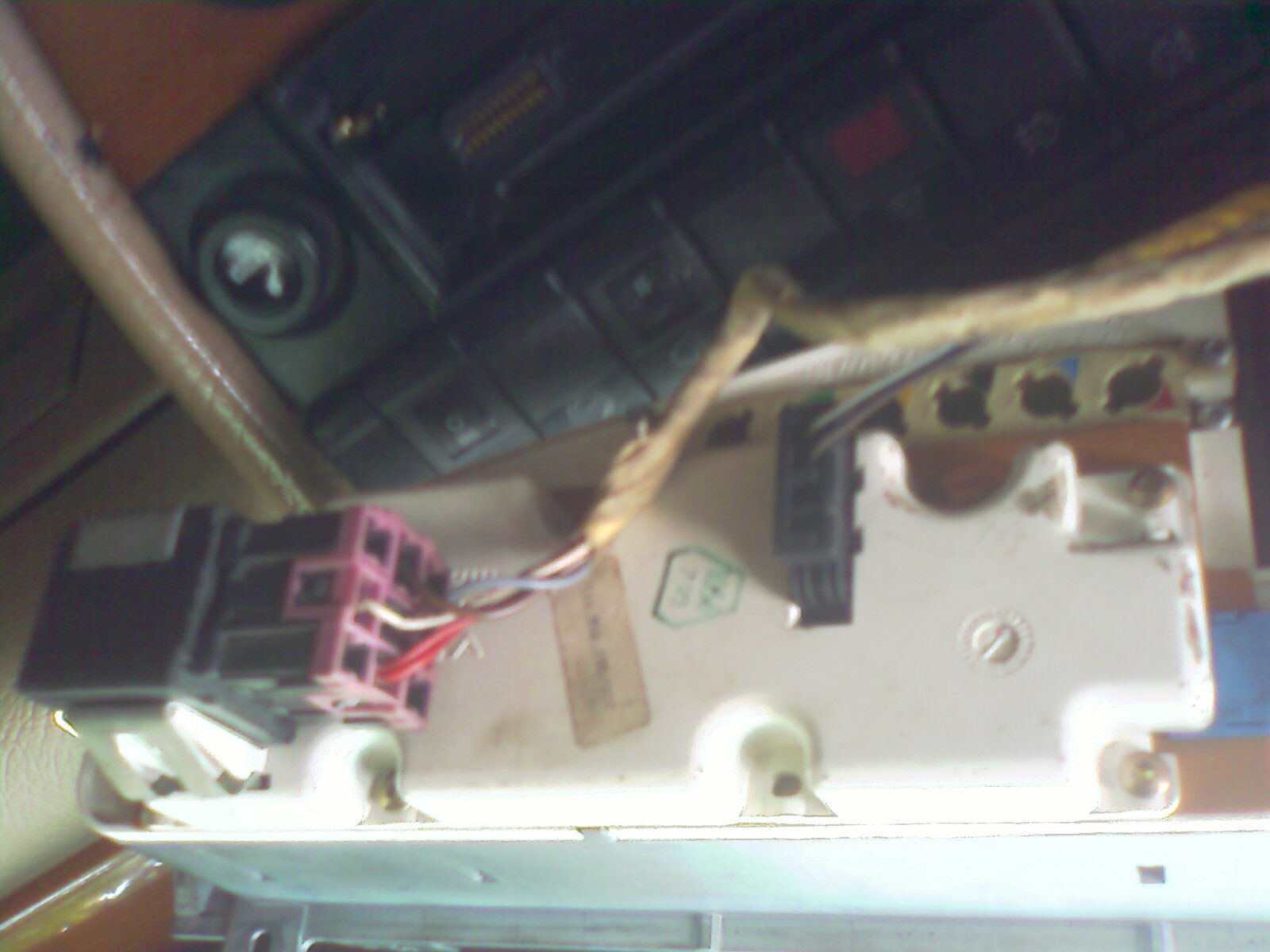

    Шкалы обычные, разметка до 280, 2 доп прибора (масло давляк и Т масла), часы еще. Ну и вот бары эти) Висит на 0.2 значение. Сделаю перемычку, чтоб хоть двинуть "треугольничек" на БК и посморю че он там говорит, мож и правда брешит.
  6. Scatimon
    Scatimon Живу я здесь
    27 апр 2009
    2.259
    VAGовские

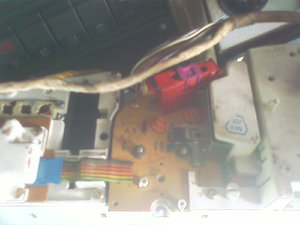

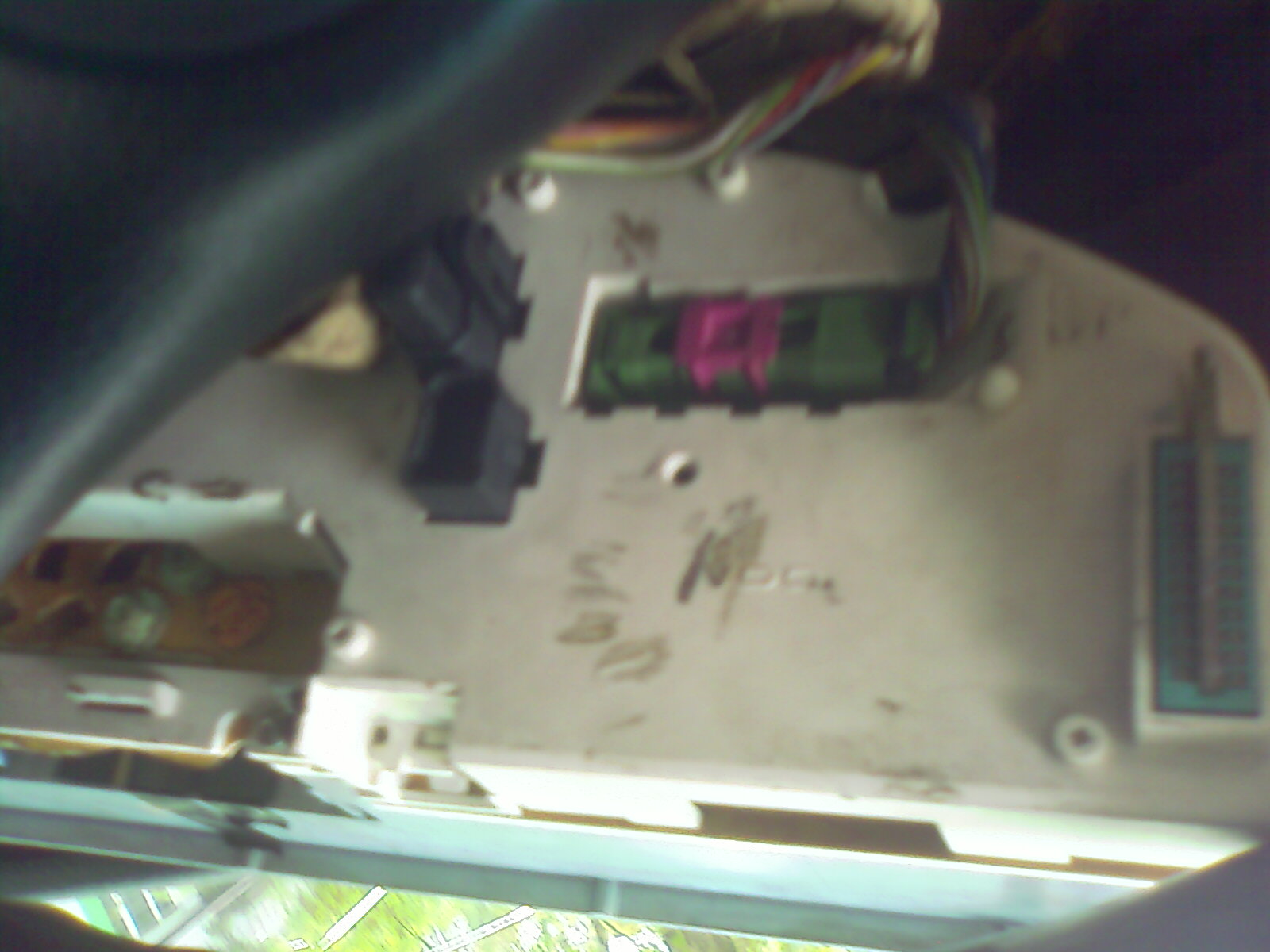

    В общем облазил седня всю приборку и окрестности - штекера от БК нету. На самой приборной доске нашел не большой пустой разъем. Так же нет колодок подогревов сидух (к кнопкам). Однако провода к сидухам идут. Похоже придеца колхозить. В БК точно работает время в пути, ибо када гнал машину - то высветило мне мол долго едешь останавливайся... От колодок кнопок на подогревов провода идут сразу до фишек у сидух? Или через какие-то реле? Объясните в кратце кто знает, схемы и объяснения на пальцах будут тоже очень кстате. Спасибо!

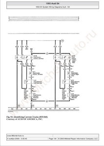

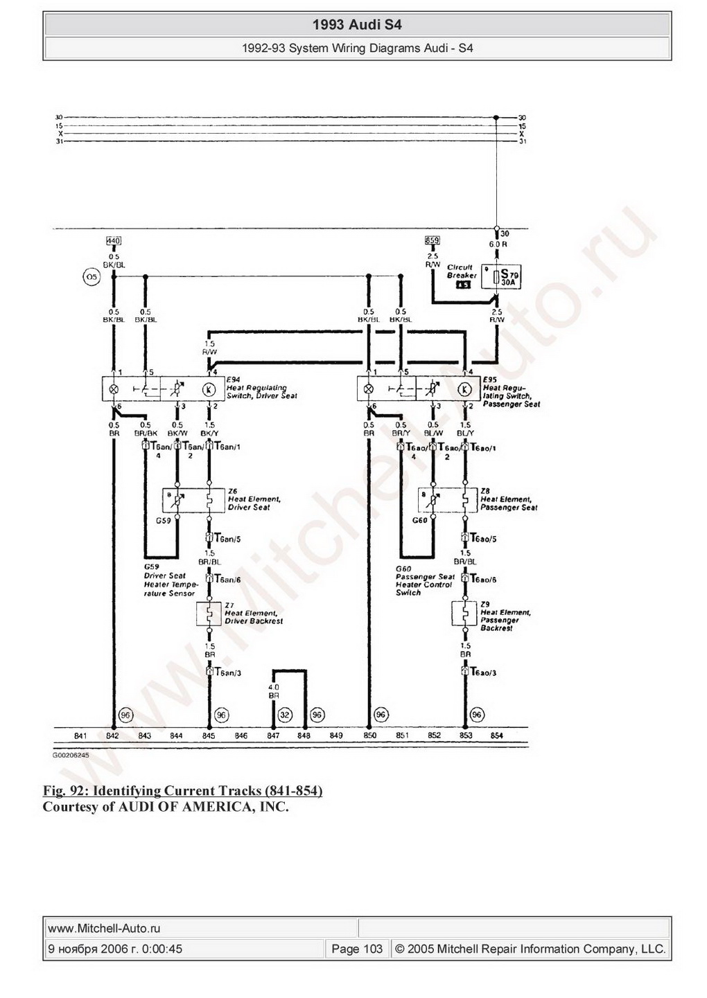

    На первой фотке черный разъем подключенный - это и есть для борткомпа.

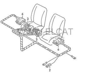

    А проводка для подогрева сидений вот:

    Если из ковров около сидух выходят провода.то в консоли они должны быть...ищи лучше.
    реле никаких нет...всё управление в кнопках....
    пысы а приборку тебе просто махнули....но доработать можно только врать будет...
    как минимум надо ключ от твоего мотора.

    На подогрев 2 крутилки, причем не обгоревшие, рабочие вероятно, но колодки не смог найти, мож упали ниже мафона, попробую еще поискать, по схеме которую дал BlindHorse понятно что управление идет непосредственно напрямую, буду следить от сидух до конца)

    Вот они:

    Ребят, в общем вчера все разобрал, вытянул максимальное колличество панелек, провода все видел. Значит штекер подключенный к БК ужодит в общий жгут и пропадает... В жгуте ручки дворников проводов для управления БК нету. Проследил от колодки для дворников в глубь - ниче нету. Реально ли кинуть эти 4 провода прямо от приборки? Проследить по проводам прямо с сидух до кнопок не удалось, ибо провода от сидух потерялись после порогов (не стал курочить абсолютно все). Но на торпеде облазил все, ни обрезанный проводов, ни поломаных коричневых колодок ничего нету. Не знаю как такое может быть мож сидухи не родные а мож жгут проводов поменян. В общем придеца кидать все провода по-новой чувствую. Что посоветуете?

    про бк провода кинуть не проблема.....5 проводов читай в теме http://www.audi-club.ru/forum/showthread.php?t=31285
    но толку мало будет....у тебя приборка не с твоего двигла:mad:
    у тебя недоделанный конструктор с БК:umnik:
