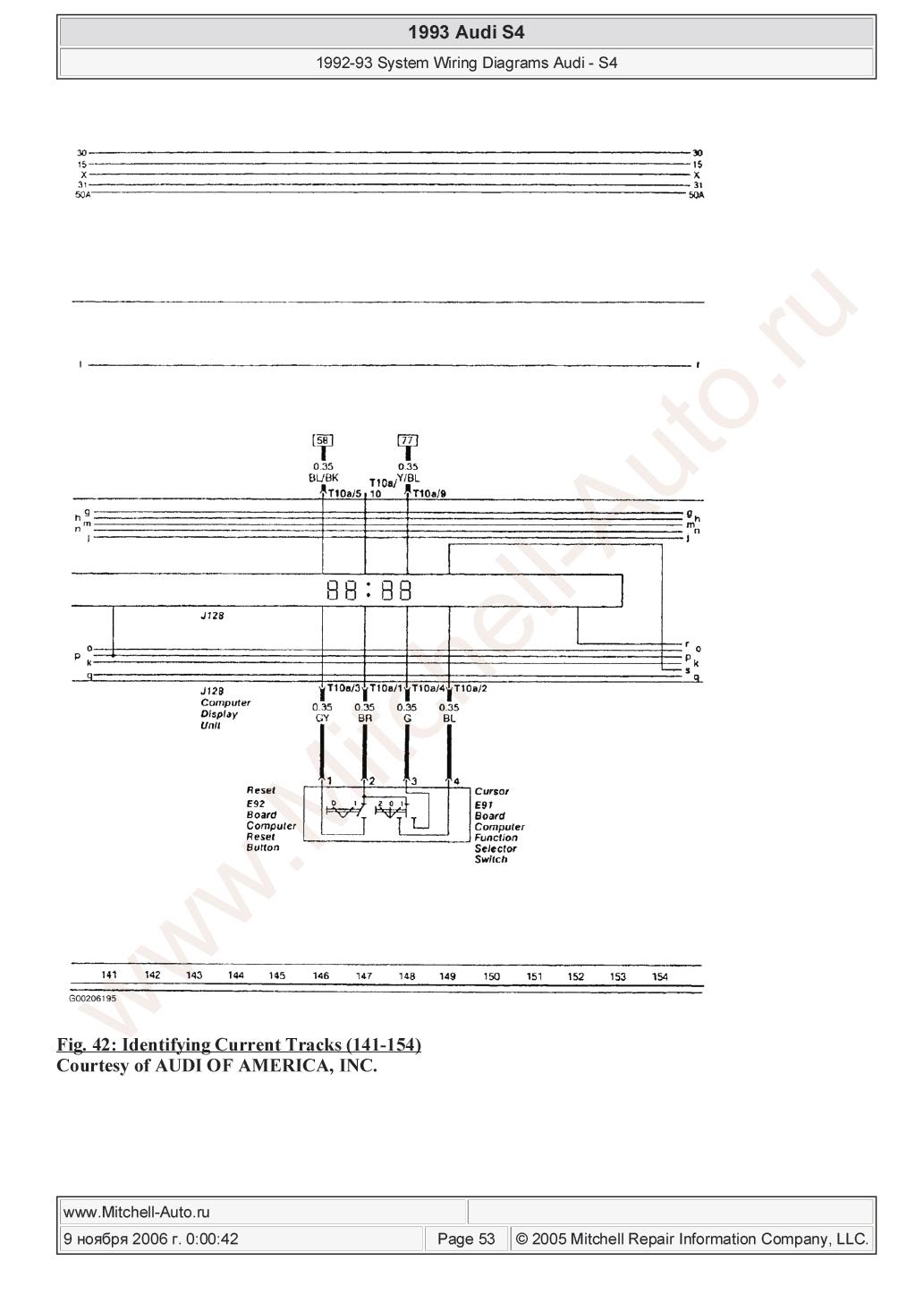

    У БК в перваой графе идет "bar" - наддув как я понял... Не родная приборка чтоли?
  16. BlindHorse
    BlindHorse Старожил
    19 дек 2005
    9.083
    Кемеровская обл.
    JEEP WK2/3,6(`11)+Q7/3,0TDI(`12)
    Борткомп стандартный, на S4 наддув показывает, у остальных нет.
  17. Scatimon
    Scatimon Живу я здесь
    27 апр 2009
    2.259
    VAGовские
    Понял! А есть схема распиновки для переключателя БК? Я в схемах С4 полазил в FAQ не нашел чето уплавление бортовиком...
  18. BlindHorse
    BlindHorse Старожил
    19 дек 2005
    9.083
    Кемеровская обл.
    Держи:

    Audi quattro C4
    не вводи в заблуждение.
    компы(приборки) тоже разные.
