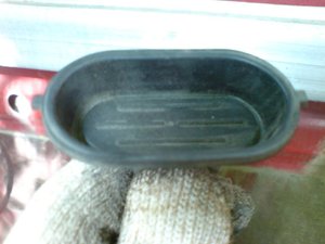

    Сегодня выделил время и разобрал дверь. Снял замок, с трудом снял крышку вакуумного привода замка, вынул мембрану, а она целая и невредимая, только слегка пыльная...

    ЗЫ. Я же тебе писал, что надо послушать, сифонит воздух от замка или нет, если нет, то и мембрану эту не надо было разбирать:very_cool:

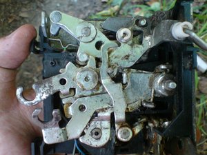

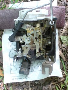

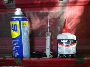

    Что-то я поспешил радоваться... И 2х недель не прошло, а замок опять самостоятельно закрывается при открывании дверей с брелка. Сегодня опять разбирал дверь. Сделал всё так, как и должен был изначально сделать. Частично разобрал замок (всё, что можно было открутить - открутил, остальное - неразборное). Всё, что понадобилось: WD-40, бытовое смазочное масло, шприц.
    Для начала воспользовался WD-40. В замке все подвижные детали на пружинах - в них и прыскал. Всю старую смазку, какую смог, вычистил. Затем шприцем впрыскивал масло опять же в пружины. Долго разрабатывал, чтобы масло везде просочилось.
    Также выяснилась причина, по которой постоянно слетал крючок с внутреннего рычага привода дверного замка. Маленький рычажок на замке, за который цепляется тросик, открывающий дверь изнутри, был изогнут. Он шаркал об другие детали и поэтому плохо работал. Пассатижами выгнул обратно.
    В общем для сравнения и наглядной разницы замка до чистки и после:
    Затем поставил замок на место, проверил на работоспособность - работает:). Собрал дверь полностью. Нажал на брелке кнопку открывания - не открылся вообще... Пришлось опять "адаптировать" пассатижами:rofl:. После этой процедуры замок благополучно и открывался и закрывался. Весь в доску упроверял - идеально работает:D. Проверил внутренний рычаг - замечательно открывается и даже намека не подает на то, что может опять слететь крючок.
    Мораль сей вышесказанной басни такова - взялся чистить замок, дак уж чисти на совесть, и будет тебе счастье:umnik:
