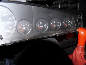

    При проведении проверки АБС из реле вытянул предохранитель.
    Тогда лампочка (AUS) на приборке зажигается сама, независимо от положения кнопки вкл/выкл. ABS и кнопки блокировки дифференциала.
    Как проверить сам ЭБУ ABS ? Ведь кроме того что если менять, то его еще поискать надо и то наверное не дешево стоить будет...
    Ниже привожу фото моего случая.
    Желтый разьем - это вроде для БК

    Желтый разъем для показометра температуры за бортом!!!! на панели длинное окошечко под всеми лампочками!!!
