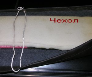

    а где фото с закрытой чехлом оптики?

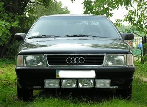

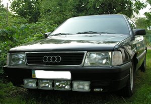

    Вот фото. За чехол не судите строго - за час сшил.
    Состав чехла: 5-ти шаровая картонка обворачивается и обклеивается
    подстилкой (в коробках с материнскими платами есть, напоминает
    взвешенные и застывшие в поливинилхлоридной губке пузыри воздуха)
    Со стороны стекла фар в чехле наклеен поролон 1 см.
    Между фарами (в промежутках) стягиваю шнурком для лучшего держания.
    И вся эта конструкция одевается на фары и стягивается по контуру шнурком
    (наподобе как в спортивных штанах). Держится нормально.
    Только после езды в дождь надо снимать чехол и подвешивать вертикально
    для просушки - поролон намокает
    Ночные фото чуть позже - день еще :very_cool:

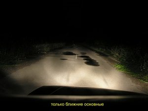

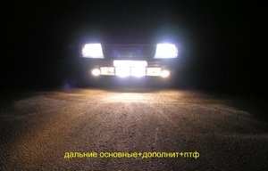

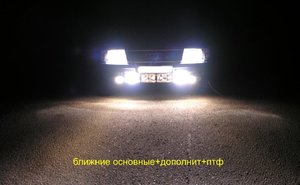

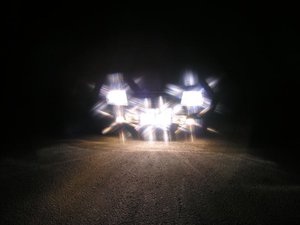

    Ночные фото.
    В основных лампы Osram CoolBlue
    В дополнительных - дешевые "Маяк"

    только основные фары

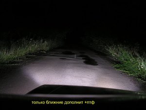

    Только дополнительные

    Основные + дополнительные

    Все вместе.
    Обратите внимение на дядька с велосипедом (основные и дополнительные дальние
    фары) - на основных (дядька еще не отошел далеко) его видно, когда он отошел дальше
    и я включил только дальние дополнительные, его не видно, а когда он отошел еще дальше и
    я включил основные+дополнительные дальние, то увидел его вдалеке.
    Какие будут пожелания по свету, по углам установки ?:confused::shock:
    Кажется, что Osram CoolBue в родной оптике светит хуже дешевого "Маяк"-а в дополнит.
    оптике. Другое дело, сколько прослужит "Маяк", а сколько Осрам...
    Все приглядывался к Филипсам (основные фары), но не знал, какие выбрать, чтобы лучше
    светили, чем Осрам теперь светит
