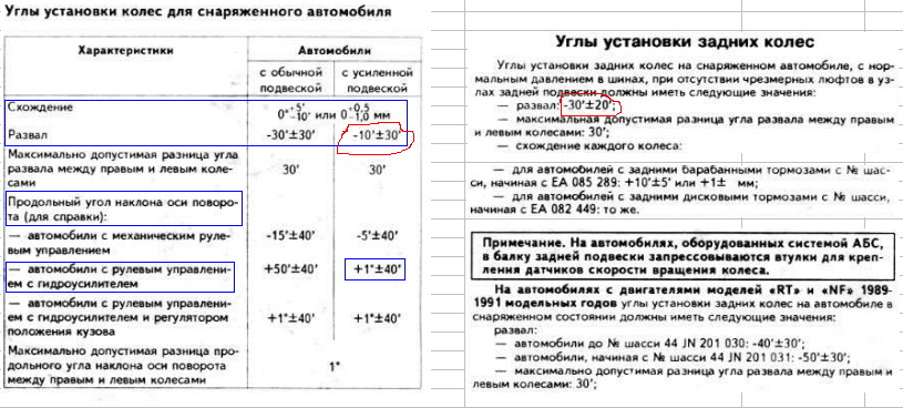

    У мня в мануалах так : А100/44 Quattro _ПЕРЕД : развал, -30'_ +30' : схождение +5'+5'-10' Задние : развал, -15'_+15', угол схождения каждого колеса при указаном развале +5'_+5'. Суммарное схождение задних колес +10'_+10'.

    Ниже я выкладывал вырезки из книжки.
    Но я брал для усиленной подвески.
    http://audi-club.ru/forum/attachment.php?attachmentid=184167&d=1275992757
    p.s. у меня между центрами штоков аммортизаторов 1080 мм.
    А если брать от края штока до края штока (так удобнее мерить ролеткой)
    то 1090 мм.
    Как Вы мерили?

    Я мерял именно по ЦЕНТРАМ штоков ! Если и ошибся, то max на 1мм.

    тогда если у Вас 1090мм а у меня 1080мм, то получается, что мне на каждую сторону надо по 5 мм добавить.:shock:

    Как я уже писал, пазы в опорах аммо у мня проточены ! Расстояния между ЦЕНТРАМИ штоков аммо и наружными шпильками стоек - ~по 39мм. Проточи пазы в опорах накрайняк !
