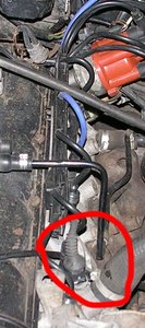

    Тоесть Вы предлагаете штучно сказать мозгам, что ОЖ имеет температуру ниже.
    Сопротивление датчика температуры О/Ж при 80'С табличное 290—364 Ом реальное на моей машинке 400Ом
    Это тот датчик, что на рисунке?

    Да, и сказать об этом только VEZ ...
    Да, это имеено тот двухконтактный, сдвоенный ДТОЖ ... один контакт на впрыск, другой на зажигание, общий вывод - корпус датчика ...
