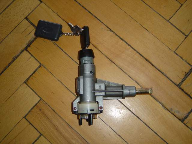

    Оппа....
    Нашел фотку замка зажигания.
    http://www.audi-club.ru/forum/attachment.php?attachmentid=519
    У меня совсем другой :(
    То-то я думаю, чего-то нету 2-х винтиков, крепящих контактную группу...
    И контактная группа полностью в замок утоплена. Ниодной выступающей части.
    Вечером фотки сделаю.
    А мог предыдущий хозяин нестандартный замок зажигания поставить?
    Или ни от чего не подойдет?

    на корпусе замка - сверху маленький штифт под малюсенькую отвертку - аккуратно выкручиваешь - вынимаешь контактную группу.

    Отвертка на + или на - ?
    Просто смотрел другие фотки замков.
    Там 2 болтика. У меня их явно нет :(

    т.е. 2 болтика побокам. контактной группы

    Нестандарт нельзя, у тебя же там блокиратор руля должен быть. Либо тачку угоняли когда-то и сломали его, тогда ТЕОРЕТИЧЕСКИ можно и вколхозить.
