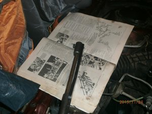

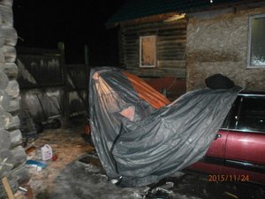

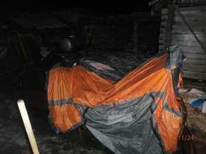

    Здорова парни, я приехал из командировки)))завтра утром начну сборку двигателя , к вечеру будут коментарии и фотки)))) пожелаем мне удачи, пусть удача скалит свои зубья)))):D

    Всем доброй ночи))), пол дела сделано, голову пришпандорил)))) на улице сегодня плюс 3, поэтому пришлось только от дождя прятаться, до этого палатка была натянута и там стояла электрическая пушка, при минус 15 очень действинная штука в палатке реально было на много теплее чем на улице, головку прикрутил без проблем,как в книге написано так и вертел единственное не возможно провернуть на 180 градусов последнюю затяжку ,крутил два раза по 90 градусов, да и какая нахрен раздница. Затягивал димометрическим ключем,а потом метровой трубой.Ну в общем тему можно будет закрывать , осталось промыть форсунки и поставить верхнюю часть впускного коллектора, ну и обещанные фотки скинуть по состоянию кузова......

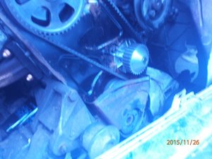

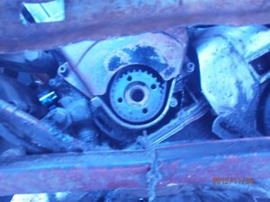

    Всем привет дело подходит к концу, завтра буду заводить, на последних снимках устройство газораспределения на RT моторе , в самом начале темы ктото помню интересовался зачем снимать шкив с коленвала чтобы вытащить ремень грм ,так вот на фото все видно:D

    Один фиг по фото не понял. Что там мешает?

    Ауди 100 С3 2.0RT
    #113 88СВАРОЖИЧ88, 26 ноя 2015
    с низу под зубчатым шкивом свой полукартер который закрывает одетый на зубчатый шкив ремень, а так как ременной шкив ставиться с верху и притягивается к коленвалу сквозь зубчатый, тоесть ремень получается зажат между ременным шкивом и блоком двигателя....., все видно на фото:D кароче после ослабления помпы и снятия всех кожухов его ремень в низ не подать мешает полукартер))))

    Короче, может я и даун, но ни хрена на фото я проблемы снятия не вижу.

    на фото в данный момент нет ременного шкива про который мы говорим, ты же удивился тогда , зачем мол снимать шкив, ремень и так можно вытащить))) так не вытаскивается, он одет на зубчатый и сверху на него одет ременной, в низ не подать мешает полукартер который видно на фото, а в сторону двигателя тож никак там он двигатель))))):facepalm::dash::ah-ha:
