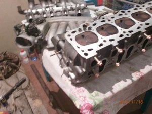

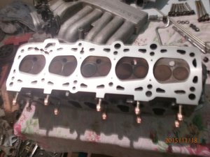

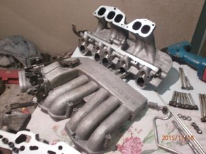

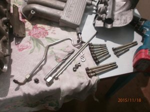

    Всем привет)))), я обещал отчет о проделанной работе, вот значит процесс пошел.
      73,5 КБ
      88
      79,3 КБ
      80
      72,8 КБ
      95
      85,5 КБ
      94
  16. 88СВАРОЖИЧ88
    88СВАРОЖИЧ88 Завсегдатай
    19 окт 2015
    598
    Ауди 100 С3 2.0RT
    первое что нужно было сделат это все для начала разобрать, после того как вытащил голову приволок ее в дом,и дальше в тепле и в уюте принялся выкручивать болты из впускного коллектора так как осмотрев гайки на выпускном решил что все это конец)))):cry: . Все настолько заскорузлое и прикипевшее что руки опускались, из 13 болтов на впуске вывернулись путем неимоверных усилий только 10 к прикипевшиству добавился опять же долбаный заводской клей, ну не собирают немцы без него ответственные узлы, чтобы выкрутить оставшиеся три на которых провернулся внутренний шестигранник пришлось высверливать))) на фото видно что шляпки от этих трех болтов превратились в колечки))). После того как напряжение было снято с болтов шпильки торчащие примерно на 1мм из гнезд были вывернуты обычными плоскогубцами практически без усилий:D Далее в последствии к этим шпилькам были приварены обычные гайки на 13, ну непокупать же новые болты на заказ, все впускной коллектор отпал( к стате новую прокладку можно тоже было не покупать ей ни хрена не сделалось. Следующий на очереди выпускной коллектор с гайками на выпускном я поступил радикально , на фото видно три старые гайки после выкручивания одна треть спилина болгаркой потом правда пришлось покупать новые шпильки так ка при таком способе шпилька тоже идет на выкидыш))) , еще на выпускном коллекторе осталась балтатся кочерга которая я так понимаю идет на диагностику ЦО перед катализатором ,вот с ней пришлось долго возиться гайку накидную хотелось сохранить,отмачивал ВДшкой , постукивал по ней тихонько, покачивая из стороны в сторону, когда откисла понял что зря старался гайке каюк, в последствии пришлось купить за 130 руб топливную штангу от какого то трактора на ней было две похожих гайки с двух сторон, чтоб встала гаечка как родная рассверлил отверстие темже сверлом что и болты высверливал и укоротил ее ровно на треть, теперь она лучше прежней там сидит. Ну что еще добавить как все отмывал и продувал компрессором описывать не буду на фото все видно (чистенько ) у самого душа радуется :ah-ha: продолжение следует.....
