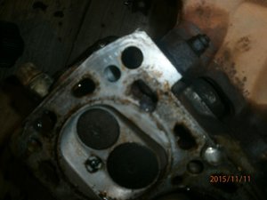

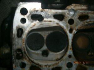

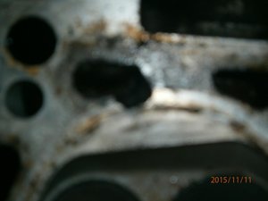

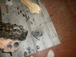

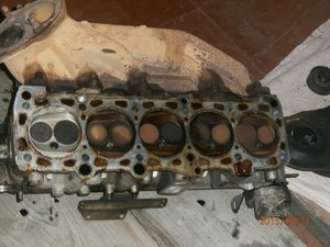

    Я тут сам с собой общаюсь ну может зайдет кто нибудь ,ипрочитает то что я тут калякаю, значит дело обстоит так: снял сегодня голову с двигателя,и обнаружил там в районе камеры сгорания пятого цилиндра прямо под то место где кольцо прокладки обжимает ,,гильзу,, как будто кароед проел дыру, поршень белый , чистый , камера сгорания тоже без нагара, все отмыто антифризом я честно говоря первый раз такое вижу нет я конечно не моторист и это мой первый движек который я решил делать сам но я даже от бывалых слесарюг не слышал что бы про это говорили и на форуме все прогары у людей между цилидрами, а тут вообще в стороне и даже не прогар. Возник вопрос: от чего так разъело бедную голову?????, да и на корпусе помпы такая же хрень , тоже два проеда ну или как правильно (свища) один не насквозь , а второй насквозняк.:uhoh:

    антифризом и проело? нет? там, говорят, разные быватю антифризы для разных моторов. для чугуниевых - один, для люминиевых - другой.
    а может предыдущие владельцы поглумились. лучше фотку покажи.
    вот что вспомнил. не знаю, к чему. тут есть в хозйстве один мотор rt, когда авто покупали, продавец показывал бумажку про замер компрессии (фирменная распечатка была) - так вот пятый цилиндр там несколько отличался от остальных почему-то. не везет ему, короче говоря.
    P.S. а мотор долго стоял?

    да авто простояло 4 года на нем пенсионер ездил за 4 года выезжал несколько раз, фотку скинуть нет возможности пока, но я попробую, а мотор то смесь чугуния с алюминием блок чугун а башка люминь)))), а отличается в какую сторону в худшую?

    просто по слухам в антифриз бодяжат разные присадки. против образования накипи. для повышения температуры вскипания, для сохранения резиновых уплотнителей и еще хз чо там маркетологи напридумывают. к тому же у антифриза в моторе есть для чего-то срок годности. если лужа антифриза стояла в полости мотора длительное время, хз какие там реакции внутри происходили, какие вещества выпадали в осадок и как они взаимодействовали с железяками мотора. к тому же какая-нибудь электрохимическая коррозия не исключена наверное.
    теоретически можно провести лайтовый эксперимент (длиной в год) - взять алюм стакан, ливануть туда антифриз для чугуниевых блоков, закрыть крышечкой и забыть на год. а потом посомтреть, что произойдет. разделится ли антифриз на фракции, сделает ли он что-нибудь с дном стакана. понятно, что тут не учитываем разный сплав, или там циклы нагревов-охлаждений, но серавно.

    на сегодняшний день дружище, больше всего волнует как теперь эту дыру в головке заварить??? либо аргоном пробывать наращивать , либо есть электроды по алюминию специальные(сегодня узнал но никогда о них не слышал), есть ктонибудь кто проделывал эту операцию пусть посоветует может чего))) ну а после голову на шлифофку, а то морозы скоро прижмут и придется строить навес над машиной и загонять туда тепловую пушку чтоб собрать все на место:uhoh:

    #35 88СВАРОЖИЧ88, 11 ноя 2015
    Блин сделал фотки а как скинуть не вкуриваю:confused:
      97,6 КБ
      203
      50,3 КБ
      118
      38,6 КБ
      117
      51,1 КБ
      118
      88,6 КБ
      110

    Ну так у шлифовальщиков и спросить, скорее всего они с таким не раз сталкивались и знают кто это делает. Знакомому седло клапана наваривали после загнутия клапанов, с последующей расточкой, не дорого это стоило, а тут тупо добавить металлу и "обработать напильником"...

    Это да))) только вот чтоб спросить ехать надо 180км в одну сторону да и голову за одно прихватьить чтоб не кататься несколько раз, а то в друг у фрезировщика и правда аргонщик знакомый окажется рядом, и хотя бы ктото из двоих будет вменяем)))):icon_alc::

    От того, что во время не меняли антифриз.

    Здорова дружище))), ну то что вовремя меняли или нет тут одному только богу известно, а может это как раз не от старого а от свежего антифриза, есть предположение что концентрат заливали , я тут на форуме вычитал что народ дистилятом разбавляет антифриз..... вообще найти бы того кто спец по этим антифризам .
