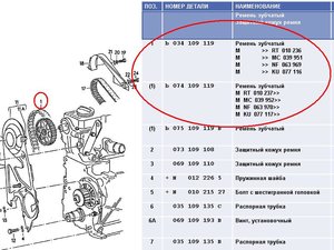

    Всем здрасте))), подскажите люди добрые какой ремень грм на эту модель, а то ну хоть тресни не могут слесаря определиться не разбирая , и не подсчитывая зубья))))

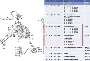

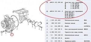

    Открой кожух, который закрывает весь ремень. И смотри на тип помпы, а точнее на ее шестерню. Вообще неплохо бы сравнить зубья на шестерне помпы и шестерне распредвала и коленвала, должны быть одинаковыми. Ниже приведены ссылки с картинками.
    Ремень 120 зубов, обводной ролик диаметром 74 мм.
    Ремень 142 зуба, обводной ролик диаметром 68.7 мм

    И что там будет видно? Ну помпа, ну шестерни, дальше то что?
    Смотрится номер двигателя, потом смотрится каталог, где будет видно до какого номера двигателя шёл один набор ремня/помпы/ролика, а после какого-то номера уж другой. И если мозгов слесарей не хватает чтобы это знать, то лучше поискать другой сервис, а ещё лучше сделать самому, благо там ну ничего супер сложного (как любят пугать в сервисах) ну нету.

    Все парни спасибо я все нашел)), по номеру двигателя у меня вариант в 142 зуба , разобрался во всем сам, ну и делать тоже скорее всего сам буду на выходных тут другая проблема вчера вылезла на холодном запуске очень сильно стали компенсаторы чакать, на прогретом звук пропадает и почему то растет уровень масла в картере эмульсии на щупе нет, пробку тоже открывал заливную все чисто, да и масло не меняное мной еще не разу( я отездил на авто примерно 1500 км ) было темное а сейчас почемуто светлее стало как после недавней замены, может это топливо попадает в картер?
