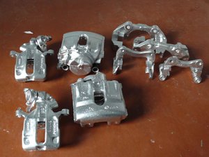

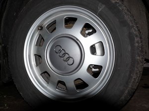

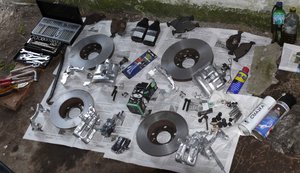

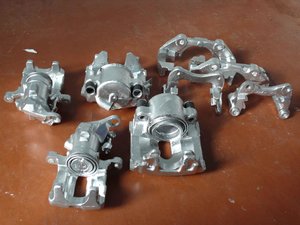

    Ух... Вот он -конечный результат :p
    Пробежал 200 км в разных режимах езды - совсем другое дело ! - подклиниваний нету, тормоз вообще иным стал - торможение соответствует степени нажатия на педаль тормоза, тогда как до ремонта нажатие на тормоз с самого начала приводило к очень существенному торможению.
    Сейчас я считаю, что это более правильное реагирование авто на нажатие педали, просто осторожно с тормозами надо, пока привыкнешь.
    Возможно замена ГТЦ сказалась, возможно колодки еще не притерлись (заменил передние колодки от другого набора суппортов, задние - новые), возможно тормозную систему еще раз придется прокачать, так как я не имел времени ее правильно и с терпением прокачать.
    Да - еще одно - может кому пригодится - высверливание стравливающих воздух болтов чревато тем, что практически невозможно наперед установить сверло так, чтобы высверленное отверстие попало точно в отверстие, которое этот болт перекрывает. Следствие - подтекание тормозной жидкости уже при прокачке или возможное подтекание при нажатии на тормоз в движении. У меня 1 такой суппорт до меня заглушили - пришлось высверливать.
    Выход из ситуации - я заглушил отверстие в прокачном болте с обеих сторон. Теперь при прокачке болт немного выкручиваю. Но тормозная жидкость стекает по суппорту, а не через шланг в баночку :unhappy: Но все же это намного лучше чем ездить без прокачки этого суппорта вообще.
    Выставляю фото :rotate:
    ВСЕМ СПАСИБО !!!

    Однако, красиво блестит.
    Только не тяни сильно с заменой дисков. При замене дисков колодки новые ставь.
