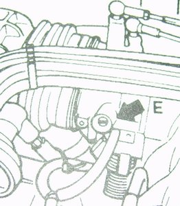

    sudarkin, у тебя регулировочный винт дополнительного вохдуха в блоке дроссельных заслонок есть?
    такой как на картинке в низу?

    на RT (KE-Jetronic) сигнал Потенциомера Напорного Диска (нагрузка на двигатель) не используется системой стабилизации холостого хода, а для регулировки оборотов холостого хода используется винт "количество дополнительного воздуха" в блоке дроссельных заслонок!

    Привет.Есть рег. винт

    так отрегулируй им обороты двигателя!
    условие: двигатель прогрет до 90*С, обязательная поездка по трассе минут 10 с оборотами не ниже 3000, что бы бензин из масла испарился, и установлен правильный базовый угол опережения зажигания в сервистном режиме ...
