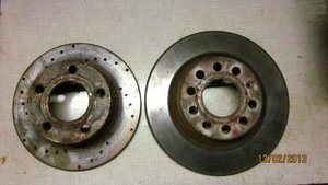

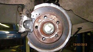

    Всем привет!
    Хочу поделиться опытом, может кому пригодится.

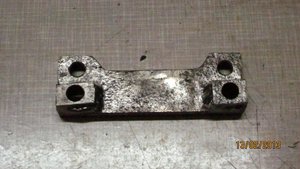

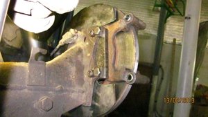

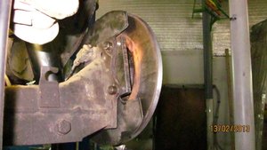

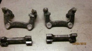

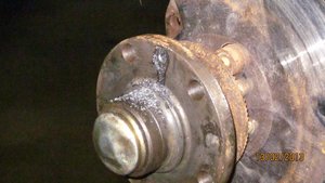

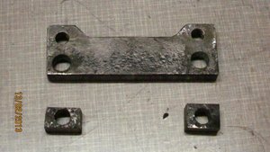

    Итак, на своей Ауди 200 решил установить тормозные диски большего диаметра, благо по случаю подвернулись от Пассата В6 282х12мм НЕ вентилируемые. Стандартный тормозной суппорт спокойно одевается на этот диск.

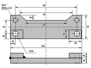

    Для установки понадобится сам диск 282х12 5х112, сталь 10мм, сверлильный станок(или дрель), болгарка, сварка, метчики.
    У Пассатовского диска центральное отверстие 65мм против 68мм у Ауди. Я отдал диски в контру по ремонту двигателей и за небольшую мзду мне их расточили. Далее делаем расчет переходника, пример:
    Диам.(новый) - Диам.(старый) / 2 + 1мм(зазор между диском и суппортом) = расстояние между центрами отверстий;
    282-246/2+1=19
    Все остальное видно на чертеже и фото.
    Колесный диск теперь не ниже 16".
    В ближайших планах установка передних 4-х поршневых тормозов от Мерседеса на вентилируемый диск 295мм.

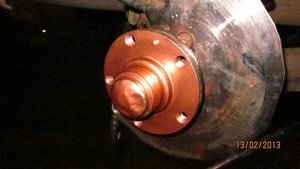

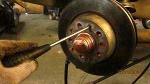

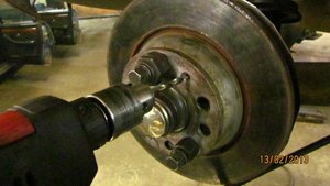

    Попутно все было зачищено, покрыто медной смазкой, покрашено в "гоночный" цвет... просто другого не нашлось, была только вишневая краска.
    Фотки в собранном виде с колесом, к сожалению, нет. Если очень интересно, то сфотаю-выложу.

    В ФАК перенесите плиз. А то затеряется чертеж.
    Автору в репу.:thumbup:
