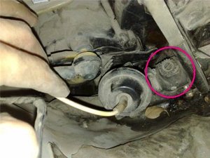

    Долил в бочек расширительный жидкости, а как воздух спускать надо? Как его спустить и где?
  10. Serg37
    Serg37 Старожил
    25 фев 2013
    5.735
    Ивановская обл.
    100/С4/2.3/16.4.91
    Есть спускник под капотом, и щитком, с лева у печки!

  11. jurgen223
    jurgen223 Участник форума
    19 мар 2012
    364
    100/2.6 94г ABC
    Это рядом с датчиком температуры?
  12. Serg37
    Serg37 Старожил
    25 фев 2013
    5.735
    Ивановская обл.
    100/С4/2.3/16.4.91
    Нет, Под щитком пластиковым, над переборкой, у стекла!
  13. jurgen223
    19 мар 2012
    364
    100/2.6 94г ABC
    Теперь ясно. завтра откручу, посмотрю что от туда пойдет, но по идее если печка греет то воздуха быть не должно быть

    спускники бывают закисают, если не поддается, не ломай. тогда через патрубок воздух стравливать, какой лучше - клубни подскажут

    Там высшая точка, так что надо спускать там же! Если точно, то через соединение!

    Посмотрел Вашу погоду то что было и то что будет. Получается антифриз и не заливал просто воды долил. Всё равно воздух попробовать спустить надо. Спускная пробка на моторе на патрубке около термодатчика который на мозги. Там под шестигранник на 5. Поищи на форуме как воздух на твоём моторе спускать, только не тот способ при котором на горку надо загонять, а то на несколько суток затянется процедура.
