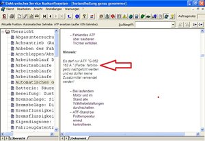

    G 052 162 A2
    Это масло в более свежие машины,в а6 с4 и дальше.
    В соточную коробку идет декстрон
    И вопрос был какой лить декстрон,2й или 3й
