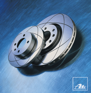

    Мдяяя... Прокатился у меня на машинке и сразу давай колодки с дисками менять, так я тебе говорил, что я себе поставил все ATE. Передние диски и колодки. Фото прилагается. Вот только скрип от них дай боже, мне первых колодок хватило на 12.000 км.
