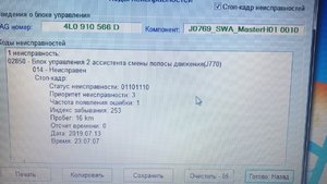

    Подскажите, на с6 рестайл стоит ассистент. Перестал работать. Ошибка неисправность блока управления. Одис по плану диагностики пишет замена j769. По Етке смотрел - это "мастер". Стоит справа в бампере. Получается, его и менять??? Или эта ошибка общая??? Не пойму. И какой стааить блок? Такой же, как и стоит? Или можно от ку7 дорест поставить???

    Подскажите это можно как то побороть или замена радара ?
  19. Melkon&Ratkov
    25 фев 2014
    8.552
    Скорее всего это замена Slave блока .
