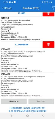

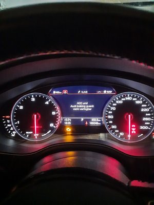

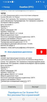

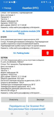

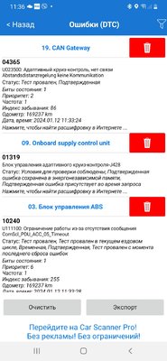

    Добрый вечер,
    Помогите пожалуйста ! Я владелец А6 С7 2016 3.0тди. и появились ошибки что Асс не доступен и немного наить ошибку.
    Спасибо!!

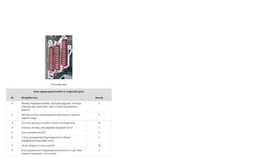

    Предохранитель на асс хоть посмотрели он целый?

    А6 С7 3.0 TFSI 2011г. CGWB WAUZZZ4G3BN021646
    Колодка "А", предохранитель №7
    Лукянваси нравится это.
