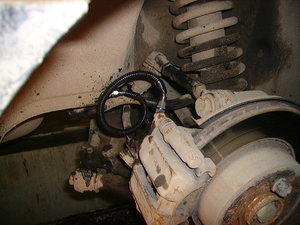

  9. dimo61
    dimo61 Живу я здесь
    14 фев 2006
    3.428
    Audi 100S4 2.2т "hand made"
    http://www.audi-club.ru/forum/showthread.php?t=132661
      154,2 КБ
      289

  18. dimo61
    dimo61 Живу я здесь
    14 фев 2006
    3.428
    я просто болгаркой режу...потом подрезаю распушёнку...
    с чего они хилее,сам шланг один и тот же ..
    на фото же видно...пластиковая трубочка разрезная надета для защиты,и то уже на всякий случай...
