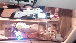

  14. Wallace
    Wallace Живу я здесь
    5 июн 2013
    1.735
    A6Q/01,2.4,AT,sed
    как вариант.
    я запитал регистратор от переднего плафона. на фото перед установкой окончательной. в коробочке плата что вынута была из вилки под разъем прикуривателя. визуально в салоне только кабель питания виден выходящий из-под потолка и до регистратора коротким путем.
    алгоритм работы подачи питания зависит от блока комфорта.
