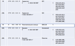

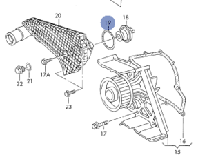

    Двигатель тот-же, но позже ставят более "горячие" термостаты.
    Крышку ещё позднее сменили на пластмассовую.
    И только кольцо пережило оптимизации :)

    термостат поменяли в 99 модельном году
