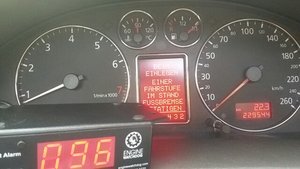

    увы, но большинство , кто пытается понять работу и эффективность системы охлаждения, на самом деле становится жертвой неинформативности. то что показывает на приборке "кругляшка" очень условна. это не градусы реальные...
    давно пользуюсь альтернативным источником информации, может лет 7 как купил этот девайс. не знаю делают ли китайцы и дешевле, но этот покупал в австралии. недешево он там стоит. там актуальность следить за температурой двигателя намного больше нашего.
    на фото простой прибор. он всего лишь имеет термонаконечник , который прикручивается гайкой к корпусу двигателя непосредственно и меряет актуальную мгновенную температуру. и отображает ее на экране. также выставляется температура тревоги, при достижении которой он начинает мерзко пикать и потому перегрев невозможно пропустить и предотвратить его негативные последствия .
    так я к чему веду.
    данный девайс на 100% независим в получении данных о температуре с заводскими и потому отличный вариант контроля и сравнения и возможно удивления... можно ставить эксперименты....
    например.
    для машины (в подписи)
    -езда по городу неспешная.... охлаждение ОЖ практически только вискомуфтой . температура держится 92град. на приборке стрелка на 90.
    -глушу машину. пару минут стоит. температура уже актуальная поднялась 97 град, а приборка на 90
    -завожу машину. актуальная температура начинает падать. работает только виска.... она+ циркуляция снижает температуру до 91-92 град и
    такую температуру система держит на ХХ. на фото как раз момент снижения температуры. на приборке стрелка на 90
    -при прогреве. когда стрелка показывает на 90 на кругляшке. актуальная температура двигла всего лишь 55 град. т.е. когда мы смотрим на кругляшку, то неправильно думать что двигатель прогрелся. он еще в процессе
    сегодня проехал 700 км по трассе. вот какие наблюдения.
    утро раннее, температура около 17 град . не жарко. скорость 120. актуальная температура 75 груд . на приборке стрелка четко на 90. кондиционер не работал.
    когда скорость снижается , населенный пункт, то температура начинает расти.... где-то до 85 если скорость до 80км/ч
    после обеда, температура уже 23 град. был включен кондиционер.
    -на скорости 120км/ч актуальная температура уже была 83 град. на приборке стрелка на 90
    -на скорости меньшей, в населенном пункте, незначительно увеличивалась. где-то 85 . на приборке стрелка на 90
    а вот теперь вопрос , что же кругляшка реально показывает? а особенно когда стрелка отклоняется вправо от 90. я пока не готов ответить, так как не перегревается у меня машина. и какая реально температура двигателя при отклонении ....

    Кругляшка показывает, что температура двигателя "в норме". А норма у него 90 +/- 15 градусов. Поэтому при таких разбросах стрелка стоит "на 90" как вкопанная, чтобы своими шевелениями не раздражать водилу. У меня когда помпу подклинивало стрелка на приборке поползла вправо после 105 гр.

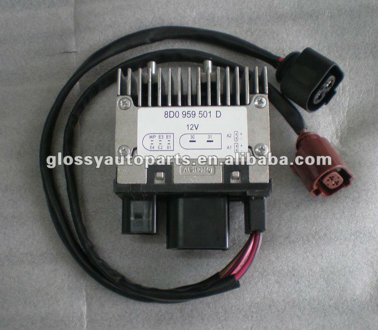

    Привет ser_gr72.Предлагают блок с таким номером 8D0959501D. Как я понял это от мотора 2.7. Подойдет ли он мне на 2.4.
  11. ser_gr72
    ser_gr72 Старожил
    23 окт 2006
    28.339
    По etka для мотора 2,4 и стран с жарким климатом (с усиленной системой охлаждения) идет 8D0959501C, но по картинкам у него выход на один вентилятор.
    А второй бу - 4B0959501A - для остальных обычных, но он уже на два вентилятора и на него фоток в нете не так много.
    Мне кажется тут какая-то ошибка и должно быть наоборот.
    8D0959501D должен подойти, т.к. основной вентилятор на 300 вт и на 2,7, и на 2,4, а второй на 200Вт.

    чтоб не писать, вот видео
    https://www.youtube.com/watch?v=xHe-H0ul_Kk
    на двигателе всегда есть места, и не одно , куда его болтом прикрутить. главное, чтоб на сам корпус двигателя. еще есть колпачек резиновый которым наконечник прикрыть можно. если располагать там, где обдув.
    переживать, что показания сильно отличаться будут из-за обдува не стоит. ведь обдувается и охлаждается не только датчик а и блок при этом. основная задача -сигнал о том, что температура блока достигла определенной температуры. чтоб не профукать перегрев. а уж исследование температуры от разных факторов, для меня вторичный процесс.

    Предлагают не дорого такой 4B0959501A, но не дают гарантию в работоспособности. Можно ли его как то проверить без установки на машину? И еще. В прошлом году менял внутренний электровентилятор на Лузар от Ваз 2110. Сейчас посмотрел на теххарактеристики, а у него мощность 110 Вт. Наверное явно не достаточно для нормального охлаждения.
  14. ser_gr72
    ser_gr72 Старожил
    23 окт 2006
    28.339
    Я эту проблему озвучивал не один раз.
    Его не хватает.
    Тебе достаточно поменять вент на 300Вт и сделать две скорости (через реле или блок управления).
    Второй вентилятор может даже не пригодиться.
    Подключить провода управления и вентиляторов.
    Если долго гонять не будешь, то перегреться без теплоотвода не должен.
    Если долго гонять не будешь, то перегреться без теплоотвода не должен.[/QUOTE]
    Что значит без теплоотвода? Он как то охлаждается?
  16. ser_gr72
    ser_gr72 Старожил
    23 окт 2006
    28.339
    Он крепится к левому лонжерону снизу.
    Штыри (2шт) с резьбой на фотках видишь?

    То есть охлаждается набегающим потоком воздуха?
