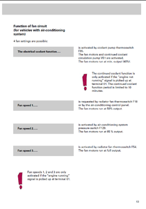

  5. Hett
    Hett Живу я здесь
    18 мар 2014
    1.723
    A6 C5 2.7TQ`02 АКП
    Ну я это не сам придумал
      72,7 КБ
      70

  10. ser_gr72
    ser_gr72 Старожил
    23 окт 2006
    28.339
    #250 ser_gr72, 25 июл 2016
    надо нажать на стрелку в правом верхнем углу и открыть ее в другой вкладке.
    тогда можно прочитать.
    а просто кликнуть не вариант.
    но уже не суть.
    Это из какого документа?
    На С5 с блоком резисторов максимум 3 скорости (2.5TDi V6)
    афтер на 2.5TDi V6 (минимальная, вкл. через два последоват. резистора);
    1-я (50%, вкл. через один резистор)
    2-я (3-я), т.е. максимальная (100%, вкл. напрямую в обход резисторов)
    Вариантов с 80% не предусмотрено.

  12. Hett
    Hett Живу я здесь
    18 мар 2014
    1.723
    A6 C5 2.7TQ`02 АКП
    У меня и просто при клике все нормально работает, по крайней мере с компьютера.
    Это SSP 198
    http://www.ibiblio.org/tkan/audi/2.7Biturbo-SelfStudy.pdf
    Я как-от забыл, что еще резисторный блок есть, там видимо по другому.
  13. ser_gr72
    ser_gr72 Старожил
    23 окт 2006
    28.339
    #253 ser_gr72, 25 июл 2016
    Ну да, есть разница.
    Ссори.
    Я, если честно, думал, что блок повторяет тоже самое, что и реле.
    По крайней мере на обычных моторах, где стоит.
    2,7 особенный мотор.
