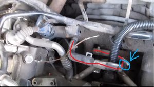

    так же точно определил какой патрубок сопливит, но не могу нигде найти о нем инфу - какой номер и как менять. диаметр примерно сантиметр-полтора, находится за второй головой (водительская сторона) выходит из середины двигателя и входит в заслонку. подскажите, что за шланг?

    если я правильно понял, то когда я смотрел за бачком и за двигателем, то именно этот шланг сопливил. на картинке вид сверху на то место, где должна быть дроссельная заслонка (она снята). картинка - скриншот видео по снятию ДЗ. Но как мне казалось - этот шланг в моем случае идет именно в ДЗ, а тут он проходит рядом и уходит вниз.
