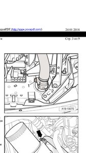

    #147 DenisShashkov, 28 янв 2018
    Подскажите кто знает номер сливной пробки ож.? Уже весь интернет перелопатил, из под неё текет антифриз, пробка под номером 1 на картинке. Помогите

    Как бы эта деталь не шла вместе с патрубком..а патрубок вместе со шлангом. Немцы полюбили такие выкрутасы...

    И как быть? Может фум лентой эту пробку обмотать?
  10. DenisShashkov
    DenisShashkov Новичок
    5 июн 2017
    42
    Audi a6 c6
    Капает из сливного отверстия, уже эту пробку как только не вертел, не перекрывает до конца и всё

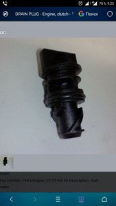

    Не об этом ли самом речь?

  13. Андрик78

    Похоже. Там по ссылке у человека заменой колечка проблема решилась. По сути, больше там нечему пропускать.

    Я на прошлой неделе менял помпу, после слива и замены антифриза тоже начало капать. Снял пробку и просто поменял уплотнительное колечко. Зачем покупать всю пробку?
