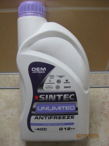

  20. KOKA
    KOKA Старожил
    27 апр 2014
    15.287
    Q5 3,0 TDI 2014
    Пользуюсь для доливки таким не оригиналом, с ВАГовским допуском. Цена банки 150 р.
