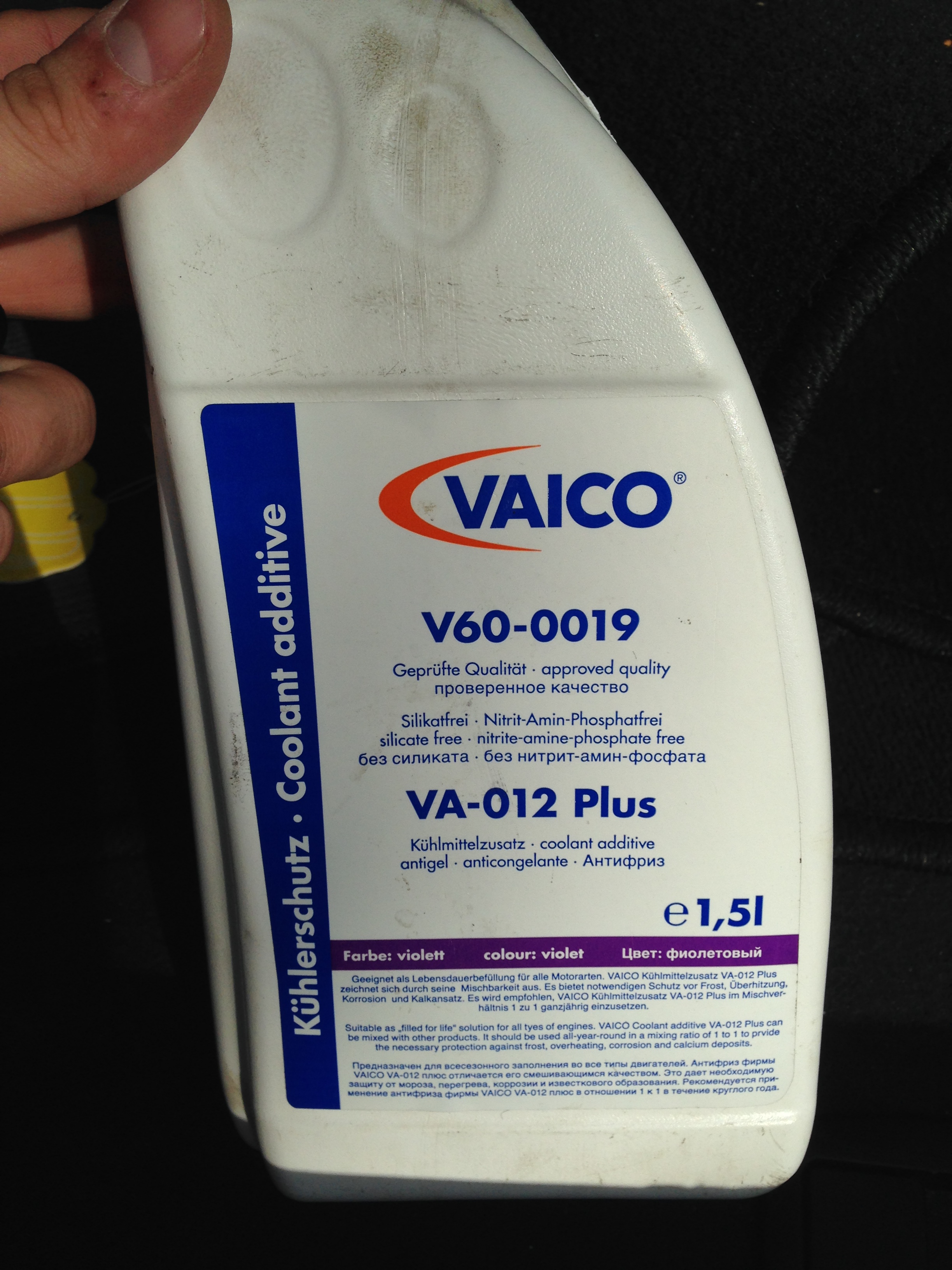

    Добрый день!
    Купил себе недавно C6 3.2q AUK, полазив по форуму не нашёл ответ на интересующий вопрос.
    В багажнике такая штука:
    Как я понял это концентрат, который разбавляется дист. водой в пропорции 1 к 1.Нашёл на екзисте его, собственно сам вопрос. Есть ли аналоги, которые не надо разбавлять, уже готовые.
    Поправьте, если что не так.
    Заранее спасибо.:)всем мир.

    Картинка не открывается. Перепокажи :) А вобще красный к красному, зеленый к зеленому...

    нажмите правой кнопкой, открыть изображение в новой вкладке. должно помочь...

    Красный G12 и ломай голову. На крышке расш. бачка должно быть указано.
    Другое должно волновать - почему он там лежит? доливали? уходит антифриз?

    езжу практически месяц,, уровень в норме.
    кстати, я думал эт нормально, когда в багажнике что-то лежит типа масла, антифриза, и т.д))

    G 013 A8J M1
