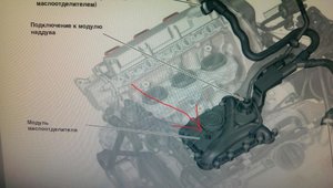

    СПАСИБО)) завтра будем разбираться, хотя я уже думаю что не очень хорошие люди в этом сервисе работают:hot: сегодня звонил узнавал машину можно завтра забрать ?? а администратор мол завтра скажем :hot: хотя мне говорили 5 дней ! wRAi6SRhURc.jpg

    я так понимаю это и есть маслоохладитель ??

    Это МАСЛООТДЕЛИТЕЛЬ!

    Я изначально и указывал на маслоотделитель, он обычно дырявый по сварному шву внутри корпуса.

    да, точно, ошибся ))) маслоотделитель)

    я так понимаю сам маслоотделитель находится под этим корпусом ? и вследствие чего он может стать дырявым ?

    Это и есть маслоотделитель , меняется одной деталью. Проблема возникает в месте сварного шва внутри него.
