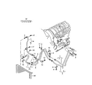

    присмотрелся к фото! у тебя магистраль охлаждения прорвало! соответственно, в коробасе щас масла минимум!

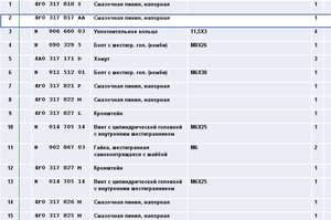

    вот, смотри!
