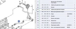

    P.S2: крышку лучше брать оригинал, так как по отзывам есть слухи, что неоригинал бывает не держит нужное давление.
    Те, кто менял трубку в развале блока поделитесь информацией насколько сложная процедура. Запчасти все куплены, впереди замена...

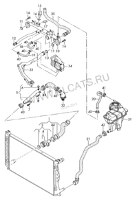

    ВиталийА6 Завсегдатай
    25 мар 2009
    716
