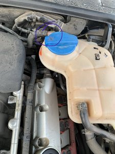

  6. BLACKwhite
    BLACKwhite Новичок
    1 фев 2020
    11
    Саха (Якутия)
    Audi A6 C6 , 2006, 3.0 BBJ
    Доброго времени суток! подскажите пожалуйста, завёл машину после пары месяцев простоя и проехав немного завоняло в салоне, открыв капот вижу капли в этом месте. Что делать? Менять этот шланг?
  7. BLACKwhite
    BLACKwhite Новичок
    1 фев 2020
    11
    Саха (Якутия)
    Разобрался. Замена бачка думаю поможет
