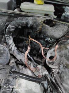

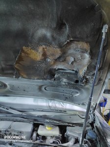

    Ребят , доброго времени, у меня короче печалька , машинка а6 с6 3.2 fsi , был в ремонте , жидкость гура убегала , было воспламенение на коллекторе , в итоге пострадал бачок антифриза, провода , шкмоизоляция капота . Поменяли все , выехал , проехал 3 км , дым из под капота , антифриз потек , прям из под бачка , эвакуатор , обратно в мастерскую , поменяли бачок уже другой фирмы ( оба не оригинальные были ) , мол хорошие аналоги... Сегодня проехал на 100 метров больше и снова потек антифриз . Может проблема может быть не в бачке вовсе ? Просто уже устал , насос гура угробили , бачки "лопаются" , страшно ездить уже , после того как видел как твоя машинка горит ...

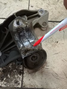

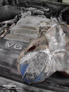

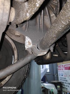

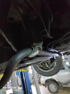

    Спасибо, завтра должен придти оригинальный бачок , проверим. Я тоже подумал про помпу или трещину не дай бог . Может ли и то и то пояаится в следствии очень сильного удара , что втулки поперечки погнулись и кронштейны подушек треснули ? ( Так делают дороги в москве , вырежут на всю полосу асфальт и 2 метра длинной и кинут ) ни знака , ни ограждения ... Очень мега-сильныц удар был , вследствии чего гур убегал возле рейки из трубки . Предпологаю , что двигатель даже подпрыгнул , но я проехал еще 10 км и все было норм , бачок не порвало же , правда оригинальный стоял . Фотки прилогаю, последствия удара и пожара. Может из-за поспламенения , пострадало чет , на сервисе вроде как мол все заменили. Но уже решил сам вникнуть во все , ибо 3 раза выезжаю и возвращаюсь обратно на эвакуаторе , проехав 3 км. Горело на коллекторе масло гура
