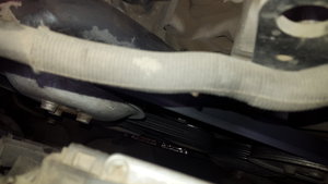

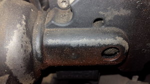

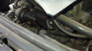

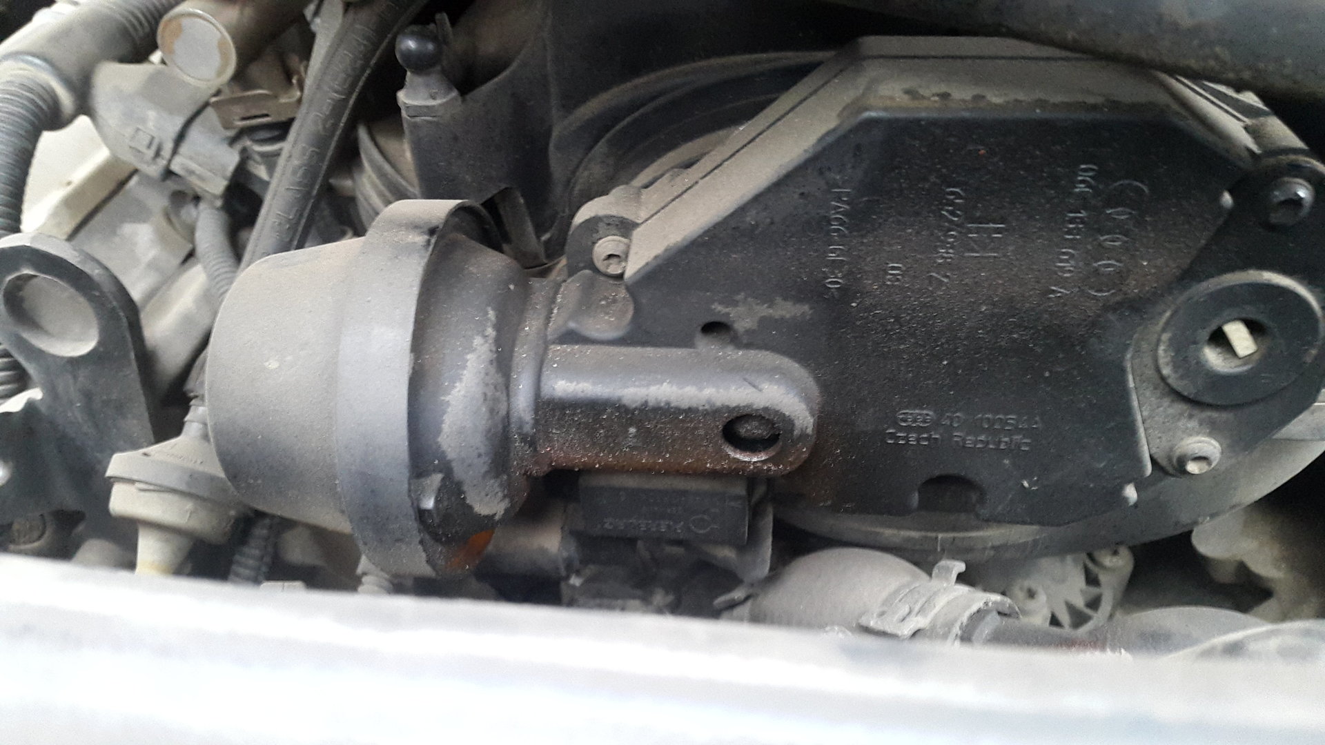

    Здравствуйте.искал тему по своей проблеме,ничего не нашел.Проблема такая побежал антифриз.под ремнем генератора все в охлаждайке.и с верху тоже.а от куда конкретно бежит не могу понять.прилагаю фото.может кто сталкивался с такой проблемой.

    На помпу похоже.

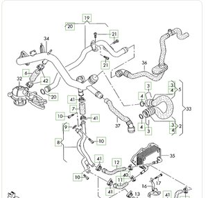

    Здравствуйте дорогие соклубовцы. Сегодня сталкнулся с такой проблемой...ну точнее не сегодня а вообще))
    Двигатель auk 3.2 буквально год назад менял блок и всю поршневую, т.к. задиры появились и схватил клина..но это не важно. У меня стал уходить антифриз. Куда..не известно. Я ездил в сервис на опрессовку системы..сказали что все цело и то что нигде ничего не течет. Ну я и подумал что раз нигде подтёков нет то и паниковать не стоит. У меня уходил 1 литр жидкости примерно за месяца 3-4.
    А тут в одних из дней загорелся сигнал о том что ож нет. Я открываю капот смотрю а бачок весь пусто..под 0. Я в панике залил жижы. И поехал срочно в сервис на опрессовку. И мне опять сказали что ничего нет. Давали даже больше чем надо давление и оно никуда не уходило. Ну я в мыслях о своей беде поехал домой. И пока ехал у меня опять загорелся сигнал что нет ож. Выхожу открываю капот и вижу такую картину. В бачке опять пусто...а под впускным коллектором лужа антифриза стоит. Я не знал что и предположить...и до сих пор не знаю...
    Помогите кто знает....в чем проблема? Мотор не перегревается, работает в штатном режиме.
    P.s. лужа под впускным коллектором остаётся и никуда не испаряется. Ни запаха ни пара нет.
    И ещё вчера, придомовой жидкости я забыл до конца закрыть до конца крышку бочка. Жижа тоже вся ушла куда н непонятно
  8. sonic_a4
    sonic_a4 Живу я здесь
    25 авг 2013
    4.491
    A6/C6 3.2Q 05г.
    прокладка под крышку маслоотделителя(если старой конструкции), для новой, соответственно прокладка под маслоотделитель
  9. Xeus
    Xeus Живу я здесь
    7 янв 2006
    2.912
    Казахстан
    Q7 3.6 FSI BHK Америкос
    Там в развале, под всасывающим коллектором трубка проходит, на конце колечко, через него может течет? на прошлой неделе у себя устранил. Тоже в развале антифриз появился, правда немного - за 3 дня грамм 50. Помоему и на AUK и на BDW там одинаковые трубки и колечки kolechko.jpg

    Можете объяснить почему именно она?)
  11. Захаронок

    То есть надо снимать впускной коллектор и там менять это колечко?

    в любом случае коллектор снимать и смотреть глазами где и что течет
    снимать и смотреть. .

    не скинув эту трубку(#19), не доберешься до маслоохладителя. Если добираться до маслоохладителя, тогда уж и два обратных клапана махнуть на масляные магистрали

    не маслоохладителя а маслоотделителя.:ded:
