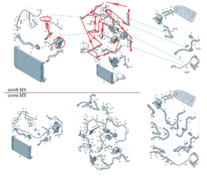

    #399 Masterz, 25 янв 2017
    Не принципиально :)
    Контур НЕ перекроет, за датчиком температуры ОЖ контур делится на два, так скажем потока:
    * через клапана и радиатор салона + через просто шланг.
    Клапана отопления салона не всегда открыты - никто-же не думает, что при этом малый контур перекрыт !?
    И есть еще варианты, как ОЖ прокачает.
    Не пинайте за народное творчество - я про картинку.

  20. orean
    orean Участник форума
    3 окт 2016
    287
    AUDI A6 C6 3.0TDI
    Большое спасибо за картинку! Как только пойму какой из них, буду думать дальше, пока трудно сориентироваться.
    Одно точно знаю - если долить пару литров антифриза, то на заглушенной машине не уходит, но только стоит завести - сразу на глазах все вытекает, причем печку можно включить или не включать, без разницы =(
