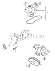

    Фланец под номером 20 и патрубок, идущий вниз к радиатору от него потек на таком-же пробеге. Менять лучше сразу сам фланец, мне пришел уже с прокладкой. Фланец у меня был пластиковый. Судя по каталогу, бывает металлическим.
