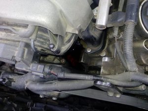

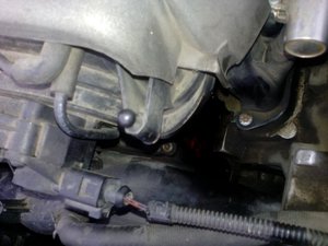

  18. mamont543
    mamont543 Завсегдатай
    27 окт 2014
    817
    Калужская обл.
    А6/С7
    эту случилось ещё год назад при первых сильных морозах. год ездил, особо не напрягался, но с приходом новых холодов течь увеличилась, антифриз скапливается в ложбинках головы(смотрите на фото) и когда перевыполняется, то попадает на ремень и он слетает. уже напрягает. может кто сталкивался с подобным. что это? помпа или что то в пауке?
    двигатель 2,4 BDW
  19. Xeus
    Xeus Живу я здесь
    7 янв 2006
    2.912
    Казахстан
    Q7 3.6 FSI BHK Америкос
    Под впускным коллектором над маслоотделителем есть патрубок. Предположу, что либо он, либо хомуты на нем
    Оттуда и течет. Снимай коллектор и смотри
  20. mamont543
    27 окт 2014
    817
    Калужская обл.
    А6/С7
    я вначале на помпу думал, а теперь тоже думаю снимать паука и смотреть.
