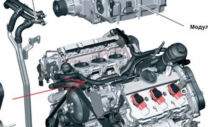

    Всем здравствуйте! Двигатель 3.0 нагнетатель 2010 гв. Опишу ситуацию подробно. В марте 2015, выехал из паркинга утром, все как обычно, ни чего не предвещало беды.. но вдруг я заметил, что поднимается температура выше нормы. Остановил машину на обочине, глушить не стал, температура пришла в норму, при движении она снова подымается. Предположил что умер термостат (кстати был прав) и поехал по потихоньку в сервис. В итоге термостат заменили, за одним решили промыть систему и заменить антифриз. Забрал машину из сервиса и поехал за город. При езде заметил, что в салоне присутствует запах антифриза, но списал сей факт на то, что машина из сервиса, возможно капнули мимо чуток(наивно предположил тогда я) Добрался до на меченого пункта а это примерно 100 км и открыв капот обнаружил сырость под расширительным бачком и уровень подсел примерно на 1,5 см от отсечки минимум.. Вот с тех пор я антифриз и заливаю, но уже по литру в день!!! Из сервиса, где производили ремонт уже не вылажу. Парни очень не глупые, но понять ни кто ни чего не может. Заменили расширительный бачок с крышкой (было предположение сначала на клапан крышки и целостность бочка), под бочком стало сухо, но антифриз уходит. Проверили цилиндры, свечи, уровень масла, ковры в салоне, все в норме. При запуске не парит. Автомобиль ведет себя абсолютно адекватно. На подъемнике снизу видно что сыро с левой стороны, в частности и коллектор сырой..но откуда конкретно льет не видно, течь найти не могут. Но факт остается фактом, литр в день минимум! А если пнуть, я думаю и более выплюнет.
    Может кто сталкивался с подобной ситуацией? Подскажите плиз! :confused:

    Вы очень внимательный человек, попытайтесь внушить своим механикам с сервиса, что только визуально можно увидеть течь, раз уж по вашим словам сырость слева присутствует.
    Вопрос такой, а осмотр свечей на попадание ОЖ в цилиндры ничего не дал?
    И ещё, если от расширительного бачка идти по тонкому шлангу к передней части мотора, то в нём (шланге), перед штуцером вставлен клапан. Пропускает только в одну сторону! Иногда он клинит и тогда начинают с дуру менять всё подряд.
    Не знаю где вы живёте, но сервис ваш наверняка не профильный, поэтому они и дальше будут из вас душу вытряхивать. А мотор этот требует очень тщательного подхода и профильных знаний. Тут мало одного старания.
    ЗЫ. Картинку со штуцером, рядом с которым в шланге стоит клапан.

    Да, свечи осматривали я лично присутствовал при этом.. Все в норме. И в цилиндры залезли.. Ни каких признаков присутствия антифриза там нет. Город Екатеринбург и большая половина сотрудников этого центра работает параллельно у официального дилера ауди. По вопросу клапана обязательно проверю завтра и отпишу.. спасибо.
