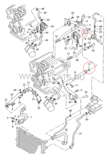

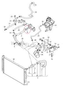

    Подскажите, может кто уже сталкивался? После поездки и постановки автомобиля в гараж, на утро при контрольном осмотре обнаружил, что уровень антифриза в бочке снизился ниже MIN, а под машиной - мокрое пятно. Стал исткать место утечки. Оказалось, что антифриз подтекает в задней части двигателя, склоняюсь к тому, что дело в уплотнительном кольце (см. влож. - схема системы охлаждения, рис.1 - позиция №13, рис.2 - №8). Уплотнительное кольцо купил, теперь встал вопрос как туда добраться, может кто-то уже эту процеду делал, подскажите?

    P.S. На замену лучше купить трубку, все резиновые колечьки к ней. Заодно можно поменять датчик температуры ОЖ и термостат.

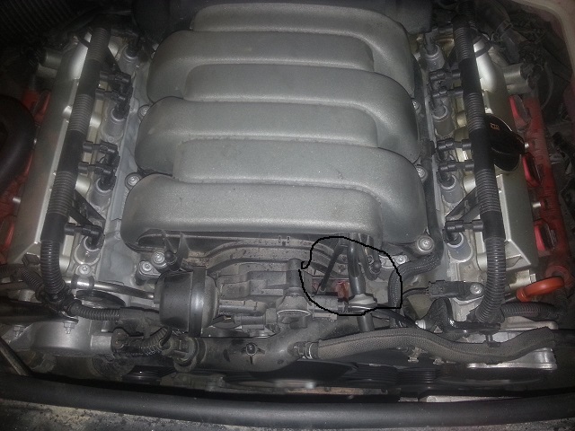

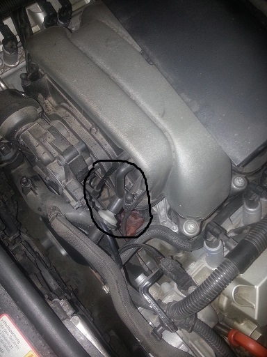

    Всем привет,мужики такая вот проблема у меня- заметил небольшую лужу антифриза на блоке прям под коллектором.Там пластмасовая штука круглой формы,говорят из под нее сечет. ..В чем может быть проблема??? Излазил весь форум ничего подобного не нашел.

    Фото выложи, а то непонятно, о чем ты... Там много, откуда может подтекать.
