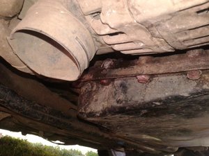

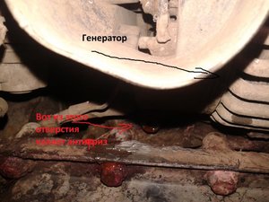

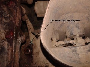

    Всем привет. Снизу в двигателе есть отверстие в районе генератора для слива и из него капает. Сделал фото ну как получилось там особо не подлезишь. Подскажите что это может быть. Заранее благодарен.

    не уверен но скорее всего для слива с двигателя антифриза

    Получается она герметично должна быть закрыта?

    если там действительно отверстие для слива то прокладочка должна бытть может шайба а если не для слива то может быть трещина
