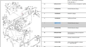

  5. JS1987
    JS1987 Новичок
    10 ноя 2012
    8
    А6/С5 2,4 99г.
    Т.е.колцо -7 ,патрубок -9 и кольцо -4, патрубок -11

    Если кольцо оригинальное, то наврядли.
  7. JS1987
    JS1987 Новичок
    10 ноя 2012
    8
    А6/С5 2,4 99г.
    В том то и дело!!!кольцо -4,-оригинал поставили 3 штуки,7 ое от газели подобрали, не было!дозаказ 4 дня ждать бы,а бричка нужна была!Ну вы поняли!- «есть кольцо оригинальное,то вряд ли»

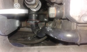

  9. Алекс6856
    Алекс6856 Новичок
    18 янв 2017
    13
    Ауди А6 с5
    Всем доброго дня. Подскажите, кто сталкивался. Капает антифриз с переднего трубопровода в районе масляного фильтра, на месте стыка двух патрубков. Я так понимаю, что уплотнительное кольцо. Сам вопрос: как снять трубопровод? Один болт на виду, подлезть можно, но даст ли достаточную слабину, чтобы сдернуть патрубок? Двигатель AKE 2,5 TDI.
