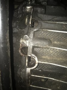

    Добрый день.
    Течет антифриз на стыке (фото)
    Вопрос: куда идет трубка обозначенная стрелкой? Я так понимаю, чтоб поменять уплотнитель на стыке с головкой придется снимать впускной коллектор?
  9. shurik13102
    shurik13102 Участник форума
    14 дек 2016
    146
    A6 C6 3.0 BBJ QUATTRO
    Коллектор придется снимать.прокладки на зад продаются.а вот где стрелка,нет.она вставляется в блок.т.к она у меня пластиковая(на конце осыпалась)пришлось брать новую.

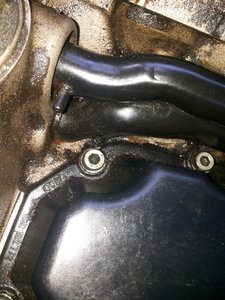

  10. shurik13102
    14 дек 2016
    146
    У меня текло здесь.

  11. shurik13102
    14 дек 2016
    146
    Она стоит прям под колектором.чтоб её поменять это еще тот секас))))

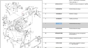

  12. dexsdima
    dexsdima Новичок
    24 июл 2009
    9
    Алтайский край
    Audi A6 С6 2.8 BDX 08г.
    Всем спасибо!
    76268
    Это про неё речь?
  13. shurik13102
    14 дек 2016
    146
    У меня эта резинка развалилась вся.но помимо неё ещё трубка сыпаться на конце начала.я решил поменять всю.у меня движок BBJ ставил трубку 06C 121 085 H

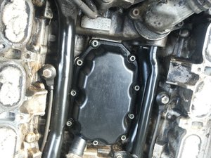

  14. JS1987
    JS1987 Новичок
    10 ноя 2012
    8
    А6/С5 2,4 99г.
    83418322-4A04-4E53-8CC9-548563D8DEF2.jpeg Доброго времени суток друзья!Выручайте пожайлуста!!!Выглядит это примерно ТАК!
  15. Mr.Bents
    Mr.Bents Живу я здесь
    31 авг 2016
    1.813
    Нижегородская обл.
    Ауди А6 С6 2007 г.в. 3,2 FSI Quattro 6AT
    Шланги за двигателем. Предположительно печки.
  16. JS1987
    JS1987 Новичок
    10 ноя 2012
    8
    А6/С5 2,4 99г.
    Спасибо большое за помощь,,будем смотреть,,к стати забыл сказать, что перед этим меняли уплотнительный кольца на патрубках,,сочилось с левой головы,,все поменяли,, пару дней поездили ,,утром заводить -завелась с каким то металическим стуком со стороны маховика,через пару мин стук ушёл,,двигатель работает ровно как и работал, но оказалось теперь ОЖ уходит из колокола!Вот поэтому думаем куда копать- скидывать паука или коробку или и то и другое или ещё что хуже:( вот и просим вашего профессионального мнения, может кто сталкивался!
  17. Mr.Bents
    31 авг 2016
    1.813
    Нижегородская обл.
    Ну ОЖ уходит не из колокола, потому что в колоколе нет ОЖ.)))
    ОЖ течёт сверху на колокол. Заводи и смотри снизу вверх на бошки. Либо шланги печки, либо патрубки(на которых вы кольца меняли), либо обогрев дросселя. Ну в общем там где то искать надо.
  18. JS1987
    JS1987 Новичок
    10 ноя 2012
    8
    А6/С5 2,4 99г.
    Дело в том я все осмотрел снизу везде все сухо,,единственно от куда капает,это вот с этих окон на колоколе!Но эт до того как заводишь движ,,а после вот такая картина как на предыдущем фото!я думаю не могли мы перепутать вх/вых охлаждения дросселя?!(
  19. Mr.Bents
    31 авг 2016
    1.813
    Нижегородская обл.
    Обогрева.. нет, не могли перепутать. Ищите над колоколом. Епта сколько ещё раз повторить?)
  20. JS1987
    JS1987 Новичок
    10 ноя 2012
    8
    А6/С5 2,4 99г.
    Понял Вас)спасибо большое за вашу помощь)скинем паука, дроссель опять думаю что нибудь проясниться!как говориться «вскрытие покажет»результат отпишем!
