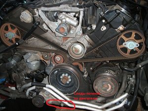

    здравствуйте, проблема тоже с течью. на заведенную все норм, позавчера приехал после ночи ,утром выхожу лужа, загянул не чего не понял, завел(дабы холодно) капать перестала. подлил ОЖ сьездил до магаза жижи взял, поставил , через час вышел не чего не капает, после ночи сегодня вышел опять грам 100 накапало. патрубки вроде целые,аа капает спереди по двигателю ровно по центру между головками.
    фото с инета для примера. подскажите что можно смотреть и куда капать?
    пока нет возможности в сервис попать
    а на улице холодно есть ватники и домкрат с ключами))
