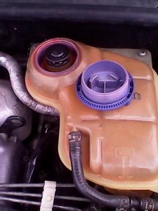

    Вот ,все из-за клапана ,который выскочил из зацепов на крышке

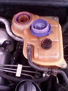

    Всем доброго времени суток! Недавно обнаружил подтеки антифриза внизу под бампером. Открыв капот и просунув руку под сам бачок, нащупал какую то выемку( похоже под заглушку), вынув руку на пальце увидел красную жжижу(антифриз). Еще под заглушкой клапанной крышки обнаружил красные следы. Подскажите вот эта выемка на расширительном бачке так и должна быть или там должна стоять заглушка? :confused:
  20. Сergei
    Сergei Живу я здесь
    17 авг 2012
    3.542
    А6 2.4L
    С фотографируй, может с расширительного бочка выгнало антифриз.
